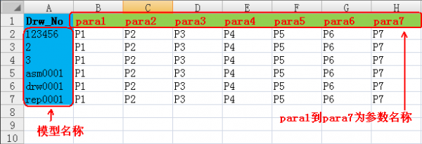

一、Excel编写说明
1)第1行从第2列开始单元格的文本是 creo 模型中的参数名称,参数名称可以根据每个公司实际需要更改,程序会自动识别,通用性横强。
2)第1列从第2行开始是模型名称,程序会安装该名称检索模型。
3)P1~P7分别给各列参数对应的参数值,可根据实际填写。
4)Excel表格编写好后直接保存即可。
creo中文插件Excel表编辑说明

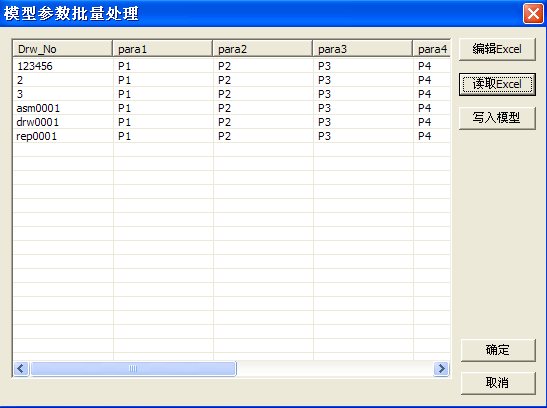

二、读入参数和参数值
只需点选“读取Excel”程序会把表格中的模型名称、参数和参数值读取到对话框列表中。
三、把参数写入模型
只需点选“写入模型”程序会把列表中的参数值写入对应的工程图模型中,100个模型大约5分钟吧。效率相当高。
