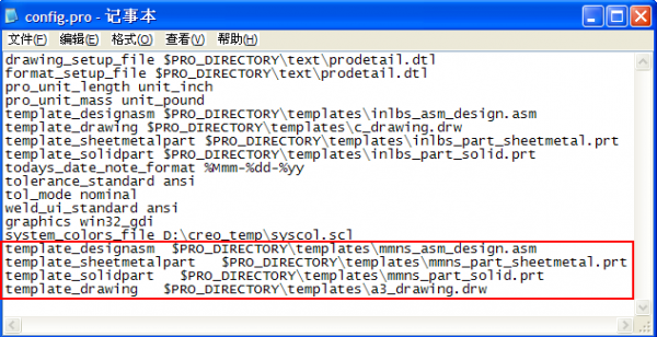

Config.prow文件非常重要,它是整个Creo Parametric的系统灵魂,其他所有配置文件都是围绕它展开的。正是由于Config.pro的设置和调用,它们才能够真正发挥自己的威力。一般企业或公司都把它定制为标准文件,作为大家共同的工作环境,在应用产品数据管理(PDM)和协同设计过程中便于交流和数据共享。
在Config.Pro中记录了大量的选项,如图1所示。它是一个文本文件,采用写字板、记事本等进行创建和修改。所包括的参数可以进行以下设置:

l)单位设置,包括长度、质量、温度等。
2)环境设置,包括公差显示方式、尺寸与公差的显示关系等。
3)界面设置,包括中英文菜单、对话框等。
4)库设置,包括库的路径、调用顺序等。
5)模板设置,包括模板文件夹、实体零件模板、饭金零件模板等。
另外还包括工程图设置、打印设置等。
总结上述内容,Config.pro是Creo Parametric的配置文件,用来保存所有的环境参数,是系统的默认配置名。用户可以定义其他配置文件名。另外还有一种权限配置文件Config.sup,它是受保护文件,实际上是一种特殊的配置文件。
对于Config.sup来说,它是Creo Parametric加载的第一个配置文件,它的所有环境参数都不能被系统加载的其他配置文件所修改,因此一般放置最重要的参数。
对于Config.pro来说,在Creo Parametric的多个文件夹下都有同名文件,Creo Parametric将按照放置位置决定它们的先后次序。按照其加载的先后顺序,同名参数将以最后加载的为准。
