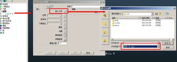

发表于 2013-7-7 11:13:33 | 显示全部楼层
这种情况一般不需要做宏了    操作也是很方便的
主要通过两种方法实现
1是在用户定义边界直接打开边界文件
2是把编辑导入到PM模型然后选中曲线 通过边界右键菜单插入模型即可
如图所以
1直接插入边界
2提起模型转为边界
