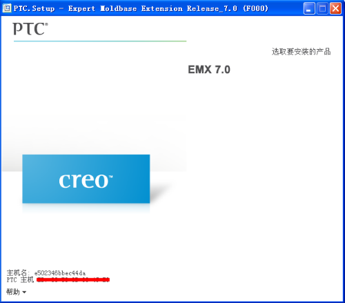

3)选择要安装的产品,这里只有一个EMX7.0。

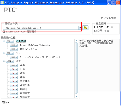

4)设置安装目录,安装平台和语言等为默认设置即可。

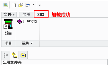

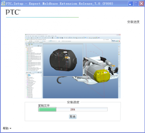

5)等待安装,安装完成后直接退出。安装完成后还需要在Creo Parametric中注册该插件,不然无法使用。
6)在安装路径“<安装路径>\emxRelease_7.0\bin\creo1”文件夹中,复制“protk.dat”至您Creo Parametric启动目录,然后重新启动Cre后 EMX7.0便会注册成功。您还可以查看此文进行手动注册插件。
