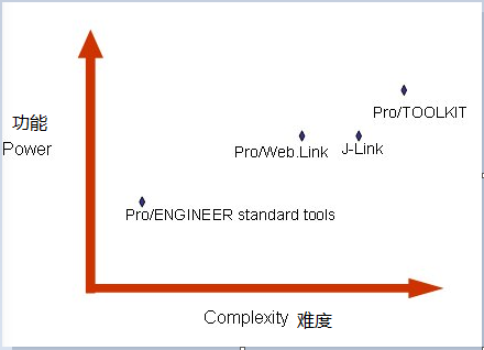

现在来谈谈如何入门ProE(Creo Parametric)二次开发。PTC提供了很多二次开发的工具,比如 Toolkit、Java、VB API等,至于他们的功能可参考图1。
图1
图中的 Web.Link 和 J-Link 都是通过 Java 语言来开发的,Pro/Engineer standard tools 是指的 ProE 自带一些参数化工具,比如:UDF库、族表、Programing等等。Toolkit是基于C语言的,功能也是最强大的。由于这张图是很久之前的,那时PTC还没有提供 VB API接口,用 VB 做二次开发还需要通过第三方接口软件“Automation Gateway”,好像到了野火4.0 PTC 才提供 VB 相关接口。熟悉 VB 的朋友可以尝试一下,毕竟难度不大而且可视化编程。
