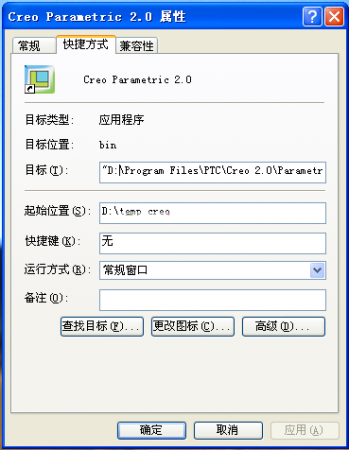

大家最常见的做法就是打开Creo Parametric后通过文件->设置工作目录选项设置当前的工作目录。当然也可以在桌面上的Creo Parametric快捷菜单里通过设置起始位置来设置Creo Parametric启动后默认的工作目录。
附图:
creo工作目录

我们知道,如果我们直接双击.exe文件(注意:不是快捷方式)运行程序,那么该程序运行后的当前目录为该.exe文件所在的目录。如果我们运行该.exe文件的快捷方式,就可以通过设置起始位置来设置该进程启动后的当前目录。结合(1)就能理解本文开头讲的设置
Creo Parametric默认工作目录的方法。
