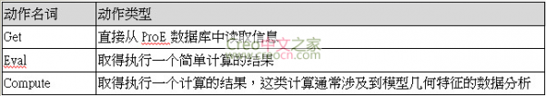

Creo Toolkit函数名的动作名词表明了要被执行的动作。如下表所示:
ProEdgeLengthEval()示例如下:
ProSurfaceAreaEval()
ProSolidRayIntersectionCompute()
为进一步说明,函数ProSolidOutlineGet()从ProE读取当前储存的实体模型轮廓,而ProSolidOutlineCompute()则会重新计算实体模型轮廓并获取该数据。所以,要获取一个实体模型轮廓的精确值时请使用ProSolidOutlineCompute()。
注意:请不要使用ProSolidOutlineGet()来计算实体模型的轮廓,因为它不会返回正确的计算结果。
