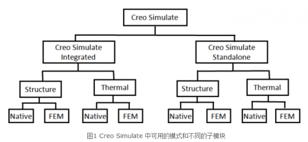

下图1显示了 Creo Simulate 中可用的模式和不同的子模块:
图1 Creo Simulate 中可用的模式和不同的子模块

Creo Simulate 子模式 – 在 Creo Simulate 集成和 Creo Simulate 独立内,可以根据建模需要在以下两种模式中的任一种下工作:
(1)固有(Native)模式 – 使您能够使用 Creo Simulate 自适应 p 代码功能来运行集成和独立模式。固有模式允许您创建载荷、约束、理想化、连接、属性和测量等建模图元。在此模式中,Creo Simulate 使用 P 代码元素网格化模型,并使用自身的自适应求解器求解。
(2)FEM 模式 – 允许使用 Creo Simulate 的有限元建模功能 (而非 P 代码功能) 运行集成和独立模式。此功能允许您创建载荷、约束和理想化等建模图元。也可以用 h 代码元素网格化您的模型,使用各种有限元求解器 (包括 NASTRAN 和 ANSYS) 运行分析并审阅运行结果。在结构模式或热模式下,可以通过选择“模型设置”(Model Setup) 对话框中的“FEM 模式”(FEM Mode) 复选框来激活 FEM 模式。
