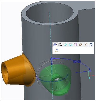

(1)利用 CoPilot 移动几何图元,如图1所示。选择坐标系作为参考,其中为拖动启用了 6 个自由度。

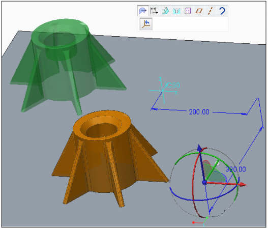

(2)利用 CoPilot 的线性拖动器移动图元,如图2所示。
