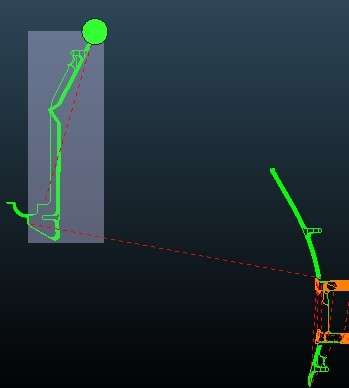

[PowerMILL] 就一个等高,这种刀路怎么走出来的????
发表于 2013-6-28 15:42:52 | 显示全部楼层 |阅读模式
这刀路怎么设参数?好像两把刀路合成一把的??

发表于 2013-6-29 14:24:47 | 显示全部楼层
如果两把刀路合并到一起,不能重设参数计算出相同效果。
 楼主| 发表于 2013-6-29 15:19:15 | 显示全部楼层
毛坯不是限制了加工范围,另一半的刀路怎么算出来的?
发表于 2013-6-29 17:42:55 | 显示全部楼层
有多毛坯外挂
 楼主| 发表于 2013-6-30 09:38:39 | 显示全部楼层
就一个毛坯,没用外挂。。
发表于 2013-7-1 22:27:27 | 显示全部楼层
摆一个侧视图看看就知道是不是合并道路了,
如果刀路有合并的,全高度到下刀距离是一条很长的蓝色线。
发表于 2013-7-2 00:04:21 | 显示全部楼层
谁知道是不是你算好以后在设的毛胚截图的?好奇怪啊刀路都在毛胚外面那么多
发表于 2013-7-4 23:16:18 | 显示全部楼层
