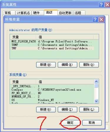

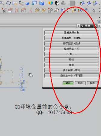

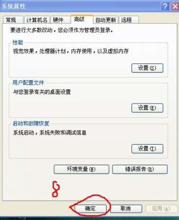

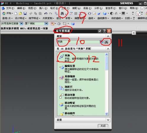

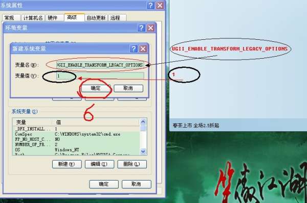

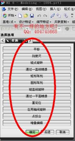

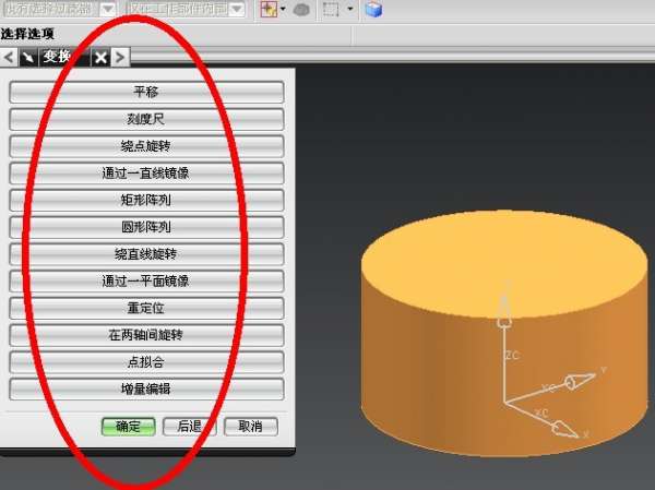

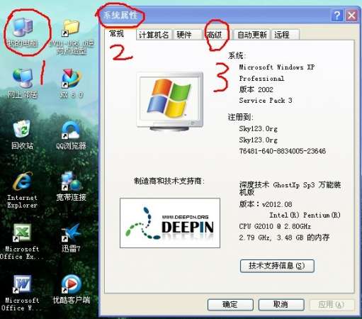

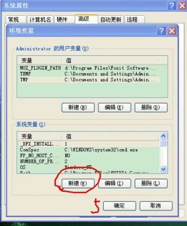

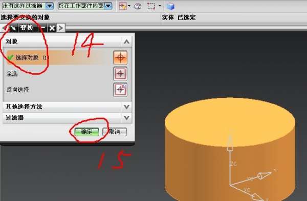

UG6.0与UG4.0变换命令
新建一个环境变量就好了!
UGII_ENABLE_TRANSFORM_LEGACY_OPTIONS=1
