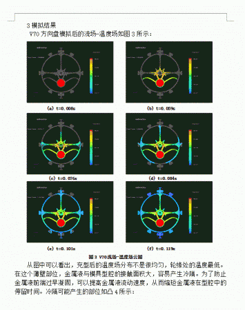

V70方向盘压铸冷隔缺陷分析 图66543

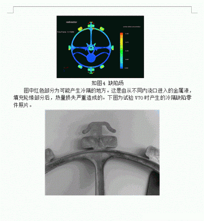

V70方向盘压铸冷隔缺陷分析 图66544
V70方向盘压铸冷隔缺陷分析

什么软件分析的?
