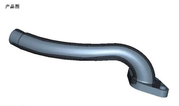

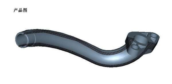

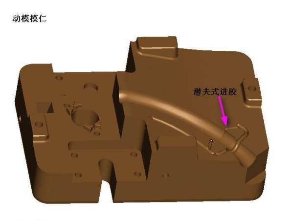

一, 零件分析
1,制品材质: POM+GF30%,收缩率1.12%。相关材质资料如图:
2,制品难点:2段圆弧抽芯。大圆弧抽芯带有相应的角度。难度系数大。行程长所以采用油缸来抽芯完成。动作简易,运转灵活,减少空间配合。小圆弧抽芯利用相应的支点顶出制品,制品顺着弧度圆滑脱开,动作简单。但有可能会给制品留下顶出痕迹。

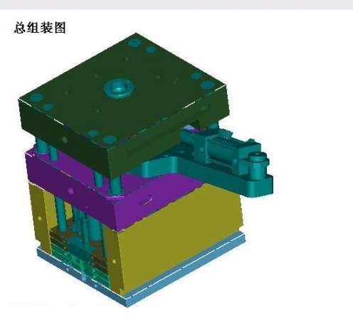

二,模具组装图

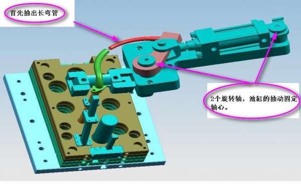

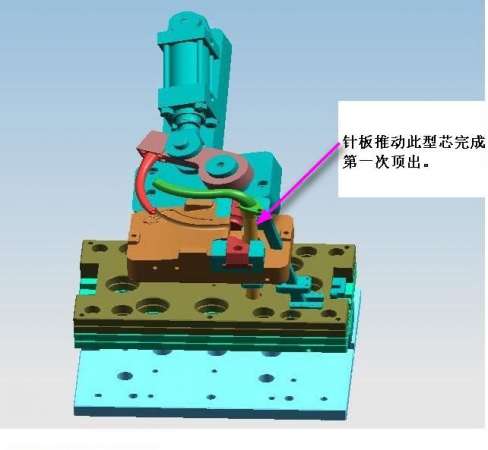

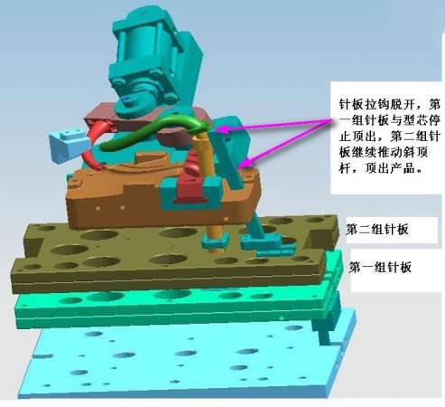

三, 模具结构分析
四, 细节交流
          1,扣鸡使用较为广泛,它的结构动作就不加于说明。
        2,自己感觉较不理想是顶出的行程大,加高整体模具厚度。大家可以交流一下,我相信还有可以改善的地方。

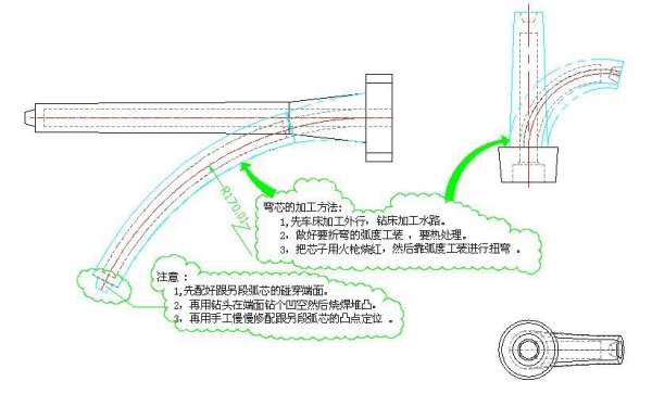

        3,关于弧芯的加工方法,如图:(以下是自己的见解提供大家参考)
