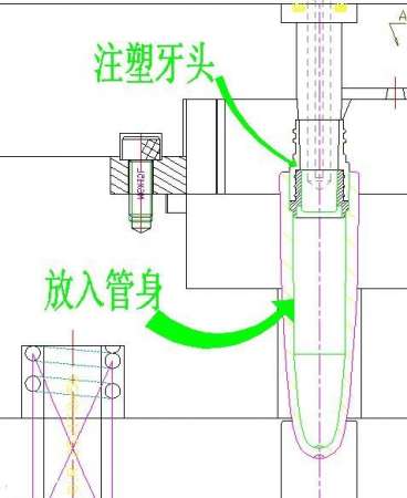

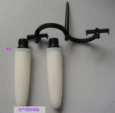

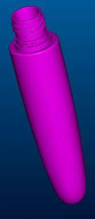

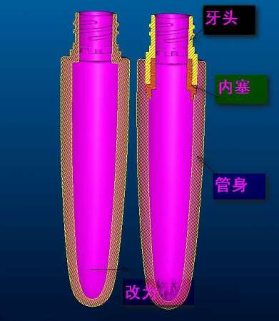

[分享资料] 二次注塑模具结构
发表于 2013-6-19 10:25:05 | 显示全部楼层 |阅读模式
二次注塑模具结构
