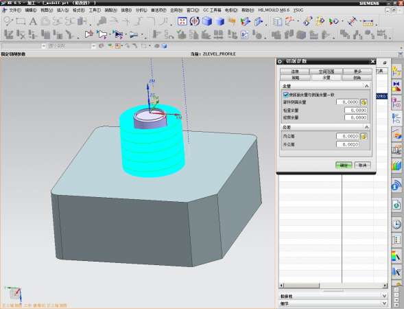

使用8.5匯入STEP,X_T檔案後在加工模式下,
公差0.001mm算刀路會產生刀路中斷以及不連續問題,
但是經由ug3.0,4.0匯入後再匯出新的step,x_t檔案,
再匯入ug8.5,就不會產生這些問題,
是不是8.5的轉換器有甚麼問題啊?版本為8.5.2.3(8.5所有的版本都測試過有相同問題)
不知道有甚麼方法可以做調整?或者使用低版本的轉換器?

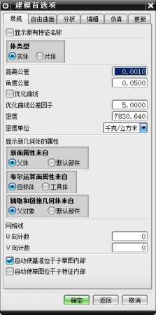

UG重新导圆角生成刀路就正常了。PROE转图过来,圆角有点小变形。
PROE原图调一下绝对公差0.001,试试能不能解决问题

PROE原本的公差就設定為0.001了
之前使用NX3沒有圖檔問題
測試NX4.0和8.0也正常~
看來只好等更新包或者9.0了

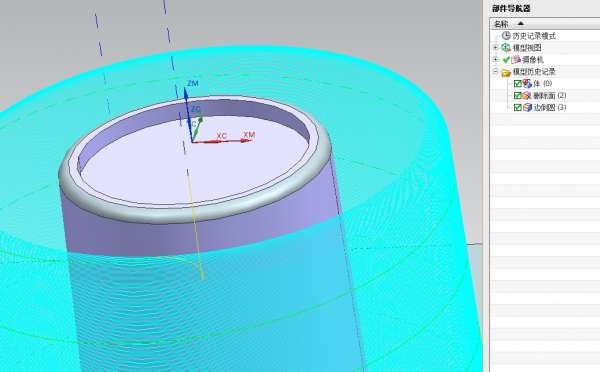

 楼主| 发表于 2013-6-26 11:27:14 来自手机 | 显示全部楼层
頂部圓角沒加工到,選擇後就會出現刀路中斷的情況了。
