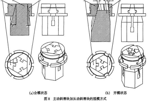

[分享资料] 整圆内侧倒扣塑件的3种脱模方式
发表于 2013-6-16 14:17:37 | 显示全部楼层 |阅读模式
整圆内侧倒扣塑件的3种脱模方式 图66373
整圆内侧倒扣塑件的3种脱模方式 图66374
