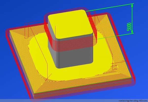

首先简单的做了一个简单模型
Mastercam 夹持碰撞检测与最小刀长检测 图65879
灰色区域高度是50mm. 使用高速曲面刀具路径-流线式刀路。

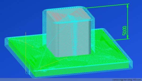

再计算刀具路径。不安全的区域刀路都被自动移除。产生的刀路确保了夹持的安全。
Mastercam 夹持碰撞检测与最小刀长检测 图65885
因为绿色看不清楚刀路,临时换了个颜色。这种方法适用与全部的高速曲面刀具路径。传统的曲面加工有检测夹持的方法吗?有的。请继续往下看。

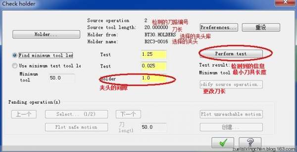

在打开的 Check holder(检查夹持)窗口中点击Holder(夹持)按钮。在弹出的窗口中选择 Get holder from library (从数据库中获取夹持)按钮,选择BT30-B2C3-0016夹头 点确定按钮返回。
Mastercam 夹持碰撞检测与最小刀长检测 图65890
这时,检查夹持的窗口就会显示出夹持的名字等信息,我们设置一下 holder的值为1 (这个参数左右是设置夹持的间隙)点击perform test 按钮计算。
Mastercam 夹持碰撞检测与最小刀长检测 图65891
稍等一下立刻计算完成,提示你最小安全的刀具长度是 52.14 这个值是真正的最小刀长+间隙公差+检测公差 确保100%安全的长度。
你可以直接点击最小刀具长度下面的按钮,在里面将刀具长度直接拉伸到安全长度。

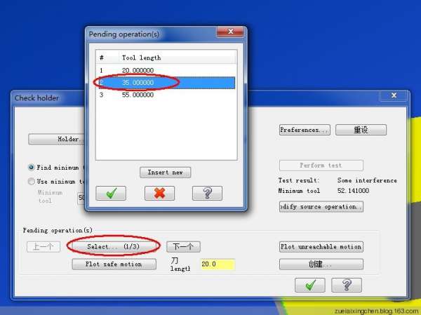

当然也可以将刀具路径拆分成若干段。可以直径点击 select 按钮查看刀路已经被按照刀长分割为3段刀路。
Mastercam 夹持碰撞检测与最小刀长检测 图65893
如果你想要在多分为几段刀路,你可以点 insert new按钮,插入新的刀具长度。如果你想要删除某段,选中你要删除的,按键盘的del键直接删除。
Mastercam 夹持碰撞检测与最小刀长检测 图65894

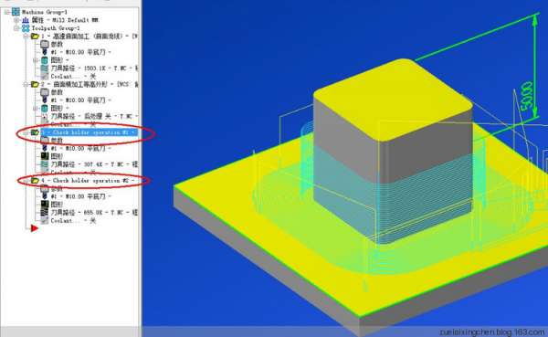

当你确定好每段的刀长后,可以使用上一个 下一个 按钮来选择你要预览的刀路,点击 Plot safe motion 按钮预览拆分后的刀路,确认无误后,点击创建按钮。这时候MC会自动锁住原始刀路,并创建出你需要的多段刀路,并调整每个刀路的刀长。
Mastercam 夹持碰撞检测与最小刀长检测 图65895
