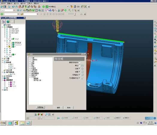

老师PM能否通过模拟检查工件有没有加工倒数呢?
是不是要一条一条刀路打开看呢?我以前刀路里面设置了余量结果忘记了,那个面就高了点

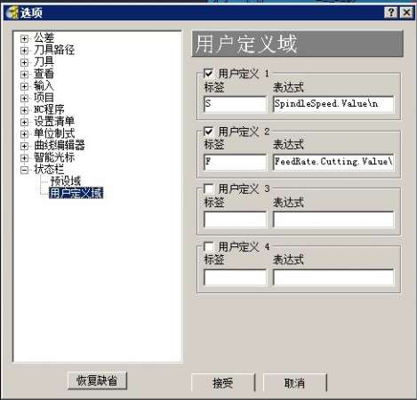

激活刀路,窗口下面显示公差、余量、刀具、转速、进给参数。一般不用实体模拟检查余量
