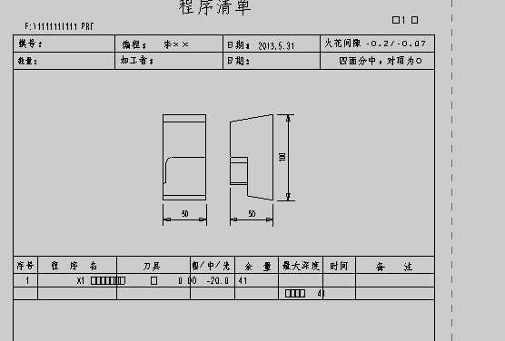

求用进玉外挂出程序单的大神进来下,如果大神是用进玉外挂出程序单和后处理的,那么请大神把你的后处理文件和ju_conf这个文件夹 传个给我,不胜感激。
PS:我要大神传ju_conf这个文件夹,主要是因为我出程序单的时候里面的内容都不在表格里面(如图),而且那个字体都显示不出来,只是个方框,每次都要手动改,很烦

发表于 2013-5-31 21:52:20 | 显示全部楼层
字体库不对
发表于 2013-6-1 00:31:18 | 显示全部楼层
重新 安装 过 就好了   我的经常 是这样的

发表于 2013-6-1 11:40:53 | 显示全部楼层
把字体库文件解压到UG字库目录下UGS\NX 4.0\UGII\ugfonts

发表于 2014-3-21 22:29:37 | 显示全部楼层
你把那个程序单的文件打开,改好字体,保存

发表于 2014-6-16 22:03:21 | 显示全部楼层
把那个字体库下来覆盖下,有很多。
