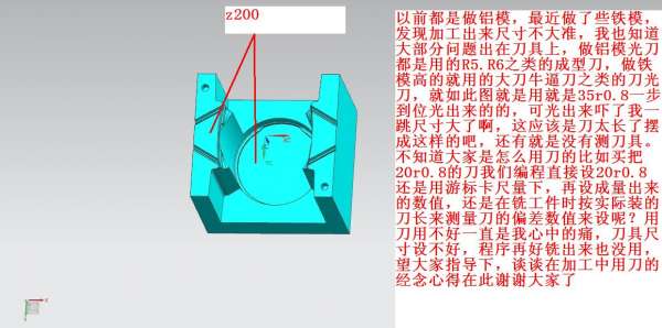

要么就是你用的刀刀径太大了,要么就是轮廓选错了,还有就是刀太长了震刀。

你这个零件看能不能改一下加工方法,个人观点仅作参考:先用浅孔钻把中间钻一个大孔出来然后在用开粗的刀挖一下,先上个90左右的长度,在上个150左右的长度最后上200的长度,以上是个人观点仅供参考。

你中间的孔有要求么

飞刀光刀要测出实际刀径
