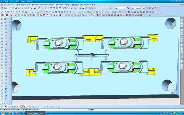

本人新手,听说枕位插穿碰穿位都要留点余量,但是我对模具不懂,上网搜了下只大概的知道定义。
请大神说下枕位 碰穿位 插穿位的具体识别方法
请大师帮忙标下这个模具枕位 碰穿和插穿位的颜色
谢谢

。我第一次发帖的时候就发了图档的,郁闷 ,怎么没了。。  我又重新发了下图档,麻烦老师帮我看下
发表于 2013-5-24 22:29:57 | 显示全部楼层

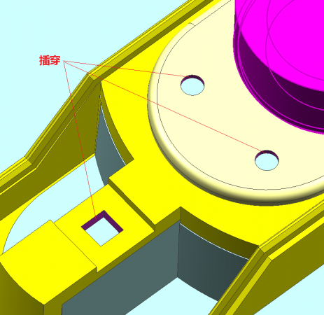

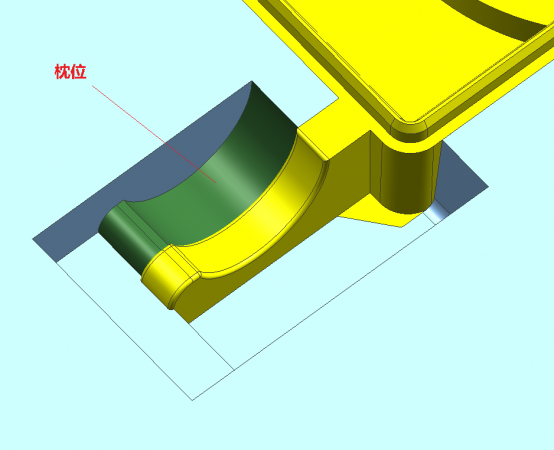

黄色的面为枕位.红色面为插穿面。绿色面为碰穿面!像你这个图来说,CNC都锣不出来,都要用铜公打火花加工才做的到。所以你只要开粗或中粗一下就行了!留多些余留量打火花!

枕位-----前后模凸出分模面的封胶部分;
枕位是PL位跳级时出现的,为更好地封胶(防走批锋),所以要横向拉出来。

碰穿就是前后模正面接触,
插穿就是前后模侧面接触
跟模具开模方向只有相碰无磨擦叫碰穿.跟模具开模方向两工件有磨擦叫插穿.插穿一定要斜度,不然会吃死..
