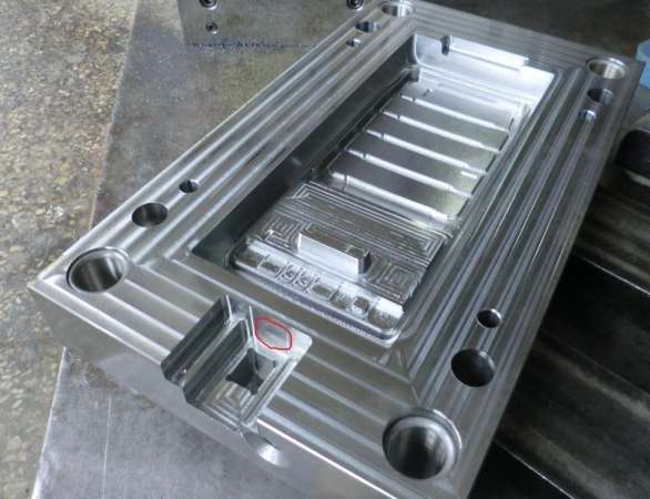

A板600mm长,滑块的隧道孔怎么电火花加工?

如无特殊考虑,模胚上做镶件压块,镶掉隧道孔,这样加工是最省力省钱的

600高度不算太高,侧打是个不错的方法,先铣床开粗是一定要的,大型号花火机不好找,侧面放电的火花很多的!

设计的不合理,这样做无异于增加加工难度和成本,做个压块吧
