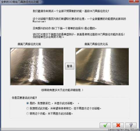

先来看个图片。这个功能是Mastercam于2009年X4版推出的。正如上面写的一样,这是一个非常重要的功能,但是若干年过去了,这方面的使用还不是很广泛。大多用户还不知道这应该怎么用。今天写一写我对此功能的认知,分享给大家,与君共勉.
这个功能非常适用于在表面光洁度及形位公差要求高的行业,如果合理使用了“高级刀具路径优化”,不仅可以提高工件的表面光洁度,而且还可以显著提升加工效率。高级刀具路径优化功能在每个3D刀路的过滤公差处打开,与X4之前的版本会有不同,但主要的区别还是新增的“平滑性过滤设置”。也是我们需要共同学习的地方。

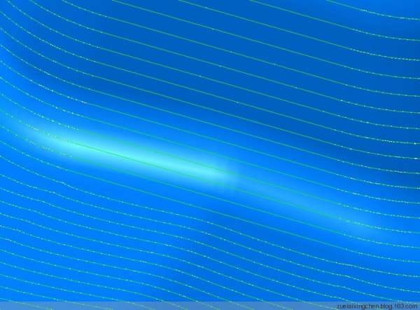

我们先来看一组对比刀路,第一个是没有开启,第二个是开启平滑性过滤设置的刀路。
没有开启“平滑性过滤”的刀路,白色点是XYZ位置点,也就是最终G代码中的XYZ坐标点。 绿色线段为线性查补,红色蓝色线段为圆弧插补。

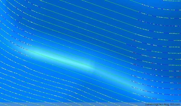

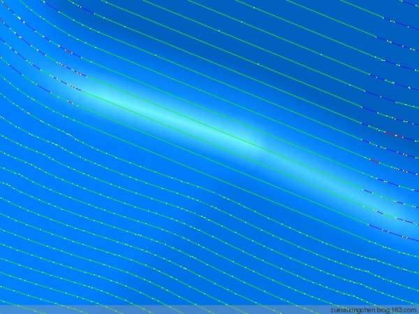

这是开启了“平滑性过滤”的刀路,从上面两个图对比可以明显看出使用了“平滑性过滤”后XYZ位置点明显增多并且更加均布。
正是因为有了更加均匀分布的点,才可以实现匀速加工,加工进给率按照我们设定的F值在一个很小的范围内波动,实现了更高的表面质量和更高的加工效率。没有开启“平滑性过滤”,加工过程中会出现进给率忽快忽慢,从而造成机床的频繁加减速,得到的是较差的加工表面和加工速度的较大损失。合理使用“平滑性过滤”,可以缩短加工时间,提高表面质量。最高可以节省近40%的时间。
