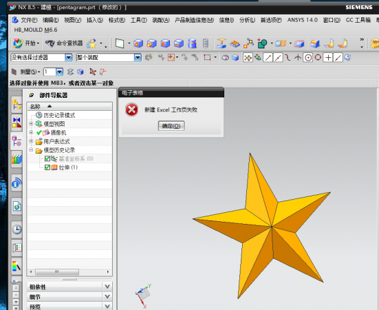

本人电脑64位旗舰版win7系统,安装的是UG8.5,office2007,可是在UG中打开电子表格会出现以下窗口

卸载克隆系统带的Office200,重新安装Office2007完整版

 楼主| 发表于 2013-5-24 09:13:49 | 显示全部楼层

发表于 2013-8-14 18:11:21 | 显示全部楼层
你是怎么解决的啊

 楼主| 发表于 2013-8-17 16:34:56 | 显示全部楼层
装64位的office就解决问题了
