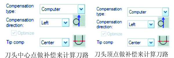

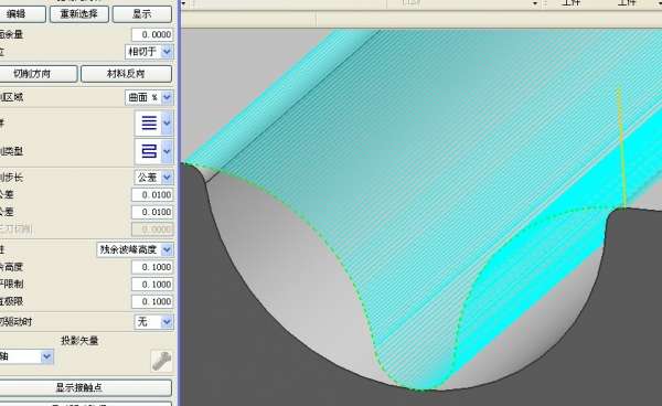

为何UG此种方法铣出来的圆弧不圆,R10的圆弧 R4的球刀 换过R3的刀铣也是不行 那位老师帮忙解决UG铣圆弧问题 图64920

发表于 2013-5-15 18:19:52 | 显示全部楼层
晕 ...... 你洗出来就知道了 你用0.2的刀肯定圆 不信你试试 呵呵....这样很正常的

晕 ...... 你洗出来就知道了 你用0.2的刀肯定圆 不信你试试 呵呵....这样很正常的 ...
你的意思是不是我用的刀具太大啊
R5的圆弧那用多大的到合适那 请指教 换成小刀后速度不是很慢吗

刀路计算的接触点不是用球刀的球形圆心点,用球刀圆形下方的圆中点!结果就是得到这样的刀路。这样说不知道是否正确!用3D模拟一下就知道。

刀路计算的接触点不是用球刀的球形圆心点,用球刀圆形下方的圆中点!结果就是得到这样 ...
那用什么方法解决那

发表于 2013-5-18 08:39:58 | 显示全部楼层
刀路没有问题,要解决什么?
