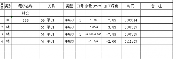

[PowerMILL] 优胜自动换刀程式单的刀具号怎么正确设置
发表于 2013-5-14 18:04:35 | 显示全部楼层 |阅读模式
请杨老师帮我解决!谢谢啦...
其中刀号没按要求排序
其中刀号没按要求排序
马上放假了!
发表于 2013-5-14 22:44:44 | 显示全部楼层
刀具参数设好刀号

杨老师,如果同样的刀具出现在几个程序中,而又要求刀号不一样,这样是不是就会变得很麻烦了,只能在程式单中手动去修改刀号了?

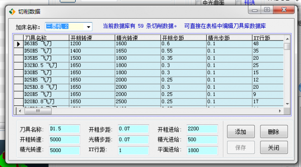

有个问题我还一直没弄懂,就是用什么办法可以将2号图中设置好的所有刀具复制到1号图中去?(1号图和2号图见附件,为两台不同机台的刀具库)
