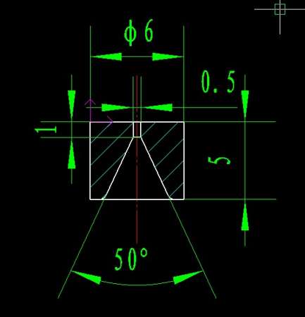

我是个模具新新手。请教各位大侠,像图上这种模具应该怎么退模呢?这么小的件一定要加顶出杆吗?
我看了好多模具的资料,还是没想出来。希望大侠们帮帮我,

可以中板脱活

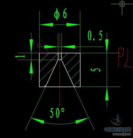

 楼主| 发表于 2013-5-15 13:14:08 | 显示全部楼层
发表于 2013-5-15 13:56:52 | 显示全部楼层
用流道带出来就是了

胶位直接做后模,然后做司筒针顶出就可以了!

 楼主| 发表于 2013-5-16 08:27:19 | 显示全部楼层
0310受大打击了 发表于 2013-5-15 13:56
用流道带出来就是了
谢谢,竟然把流道给忘记了。
发表于 2013-5-18 11:34:47 | 显示全部楼层
用顶板顶出或丝筒顶出
两边的壁好像不是很厚,做司铜的话司铜壁得最少0.5MM以上。
