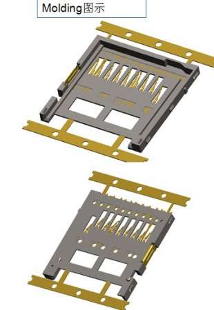

T=0.20五金,底面单边铺0.05max塑胶
针点式进胶,现在是成型中解决了毛边,不饱模出现了。解决了不饱模,毛边大了,机台是日本住友的。
有知道的请告诉涛哥 他QQ1176924294
具体报告在下面:
【华为网盘】plastron製SDcard connector(改善品)解析結果_20130417.xls

你这也太厉害了,学习了。愚见:增加浇口、排气;升高模温;不行就做溢料井吧

能不能改用扇形进胶。
