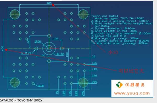

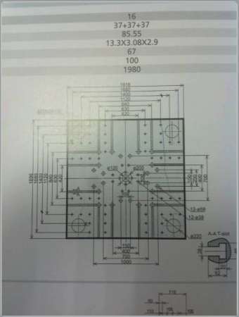

[注塑模具] 这个天地侧模架能多高?
发表于 2013-5-6 10:20:44 | 显示全部楼层 |阅读模式
请教老师,谢谢
这个天地侧模架能多高? 图64517

天地侧主要跟据啤机的参数来确定
