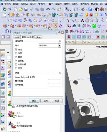

今天转档,发现用UG导出STP时,不能导出工作座标,导出时打钩了“座标系”,也没用,用IGS倒是可以, 后一页有选择,请问STP不可以吗?谢谢如图所示,请高人指点!
查看: 2504|回复: 2
[讨论求助] 用UG导出STP时,不能导出工作座标吗?求指点
发表于 2013-4-25 19:52:10 | 显示全部楼层 |阅读模式
用UG导出STP时,不能导出工作座标吗?求指点 图63877
用UG导出STP时,不能导出工作座标吗?求指点 图63878
发表于 2013-5-17 14:28:14 | 显示全部楼层
可以在XYZ上画条直线么
导出时选上线条就行了
 楼主| 发表于 2013-5-21 10:21:38 | 显示全部楼层
谢谢楼上的,这是一个办法,我一般是画个
圆
