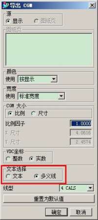

发表于 2013-4-25 15:04:27 | 显示全部楼层
UG制图模块输入中文字符-导出CGM,UG建模导入CGM,字符就变为线了
PowerMILL怎么铣单线中文字? 图63862
