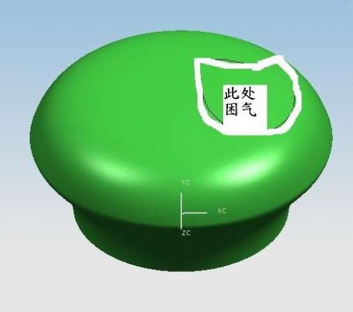

顶面片中心点老是困气,先谢了!

是在注塑过程中吗?如果是的话,在模具上要开排气槽

发表于 2013-4-24 09:39:50 | 显示全部楼层
你的进胶点在哪里呢,遇到这类问题最好的变法就是在困气处,做个后模小顶针,建议你先把水口位置变动下,看看效果,再不行就做顶针
发表于 2013-4-24 09:56:46 | 显示全部楼层
没得改的话就试试将困气的那侧开多冷料穴

发表于 2013-4-24 10:20:19 | 显示全部楼层
后模在你困气的地方做个镶件或把牛角入水放到这里来,如果可以,应该可以解决这个问题

发表于 2013-4-24 11:46:14 | 显示全部楼层
如果产品不是透明的中间做个顶针简单实用,透明的可能就要做镶件了。现在设计模具对排气都很注意了,这个我前段时间画的美国KI椅子模具1000*800,模具一次OK直接生产了。
发表于 2013-4-24 13:36:34 | 显示全部楼层
圆帽背后做镶件,加0.02mm的排气槽就可以了
