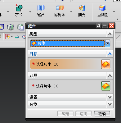

发表于 2013-4-23 15:33:28 | 显示全部楼层
缝合 在特征工具栏里啦!

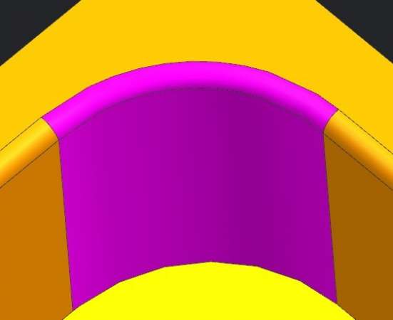

发表于 2013-4-23 23:11:56 | 显示全部楼层
是不是这个指令

 楼主| 发表于 2013-5-7 14:38:17 | 显示全部楼层
多谢大家参与  我问的是像用通过曲线组做出来的那种面 能不能通过缝合来生成
好开心
发表于 2013-5-7 15:05:01 | 显示全部楼层
960755264 发表于 2013-5-7 14:38 合并面求助 图1
多谢大家参与  我问的是像用通过曲线组做出来的那种面 能不能通过缝合来生成 ...
通过曲线组把面做好,再来补片就行了。
