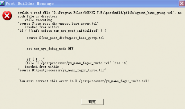

请问老师为什么我用UG后处理器修改你那个手动法格后处理的什么会出现那问题,修改那个自动的又不会

貌似路径格式有误

文件名字不一致
发表于 2013-4-22 16:16:00 | 显示全部楼层
提示缺少D:\YSUG\postprocessor\ugpost_base_group.tcl,把这个文件复制到你的D:\postprocessor\
