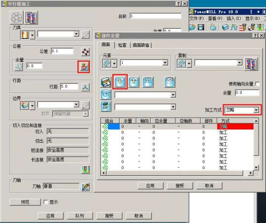

我想问一下,怎样做到把一个图导入PM里后把它的里面外面在同一基准点的情况下一起做出刀路?(我们主要是做石膏模具,那盘子做例子,就是画一个盘子出来,然后在石膏板上面铣出盘子里型,然后铸石膏,再铣出盘子外型,这样就可以出来一个实体盘子形状,因为压力注浆只能这样做,帮帮忙解决一下啊,我挺喜欢PM这个软件的,精雕软件编刀路可以实现这一方法,谢谢)

把坐标设定在里型顶部,加工出来的零件尺寸不对,刀路不加工顶部的面啊
发表于 2013-4-21 16:07:42 | 显示全部楼层
1、PM和其他软件不同,PM加工默认是计算全部模型,即使模型隐藏或分图层隐藏,还是会计算到的;
2、建议把里面和外面分开做2个PM加工档案,操作起来会比较方便;
3、里面和外面如果要做在一个PM加工档,里面和外面模型分图层,生成里面模型刀路时把外面模型设为忽略(即不加工)
