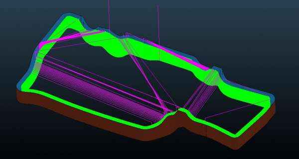

PM加工此为垂直面,有什么好的办法,如图所示,昨天看到一朋友在QQ群里问此类面的加工,我试了一下,
走2D有空刀,想用等高,不过做出来的刀路都觉得不理想,今天发到论坛来,大家交流一下,请高人出手
贴图,我上3D档

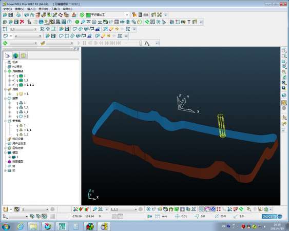

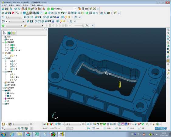

 楼主| 发表于 2013-4-19 11:01:57 | 显示全部楼层
把3D的版本降低一点,看大家都能打开,重贴了图
PM加工此为垂直面,有什么好的办法,如图所示 图63517
加工此垂直面
PM加工此为垂直面,有什么好的办法,如图所示 图63518

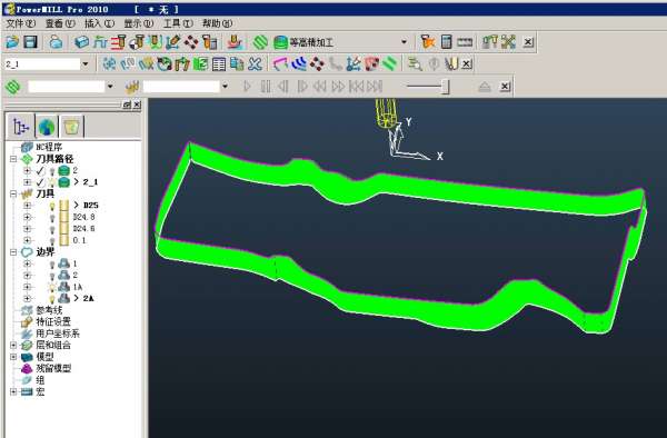

发表于 2013-4-19 22:22:47 | 显示全部楼层
有点不好处理,先做底部接触点边界生成等高刀路;然后用顶部边界(单边比刀路大0.1)修剪刀路
PM加工此为垂直面,有什么好的办法,如图所示 图63567
 楼主| 发表于 2013-4-19 23:34:10 | 显示全部楼层
版大确实牛,我的方法是将底面用部件余量控制,但是不是很漂亮,刀路
 楼主| 发表于 2013-4-20 17:28:48 | 显示全部楼层
能上传刀路吗?ADMIN版大,我放大0.1修剪,没你的好看哦,求刀路学习!谢谢
