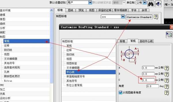

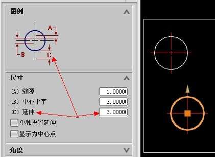

2D图中心线,指示的延伸那里,用户默认设置是1,可是到制图里就变成了3,出图时候,很不方便,中心线每次都需要手动调一下
用户默认设置是1
到制图里就变成了3

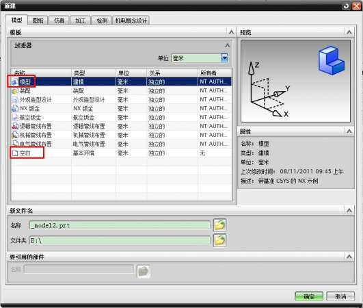

发表于 2013-4-18 23:01:10 | 显示全部楼层
空白就是默认参数,模型模板文件是:C:\Program Files\Siemens\NX 8.0\LOCALIZATION\prc\simpl_chinese\startup\model-plain-1-mm-template.prt
