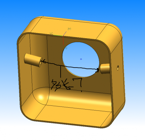

[注塑模具] 大虾们此产品做内斜行还是做斜顶?

发表于 2013-4-17 16:14:17 | 显示全部楼层
如果内部空间足够,可以考虑做内斜行位,做斜顶35的行程确实也比较长了

发表于 2013-4-18 13:59:06 | 显示全部楼层
大角度斜顶,大油缸斜抽
发表于 2013-4-18 16:03:39 | 显示全部楼层
可以做内抽
