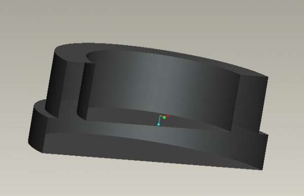

[Creo] PROE为什么点旋转产生空心体

发表于 2013-4-17 15:38:11 | 显示全部楼层
你是没有选择那个选项吧,旋转出的结果有实体和片体之分的
发表于 2013-4-24 11:46:34 | 显示全部楼层
你是选择了曲面旋转了吧,把它改为实体旋转就行啦
