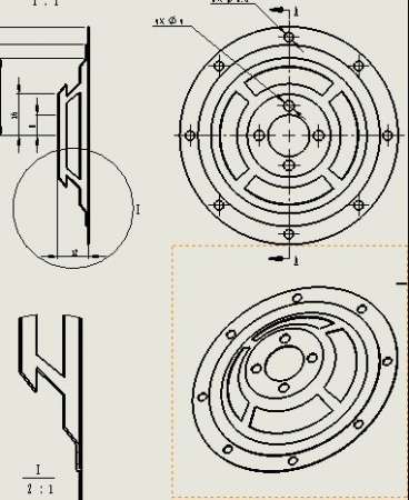

求教各位!斜面上的那几个洞是怎么冲出来的啊?谢谢!

压好型在冲,凹模和脱板都要做成压型的样子。

发表于 2015-5-30 17:56:48 | 显示全部楼层
这样的还是用侧冲比较好 ,对向啦一起冲,然后调角度在冲
  压料体和凹摸  符形
