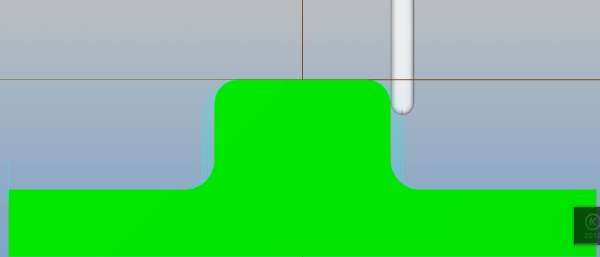

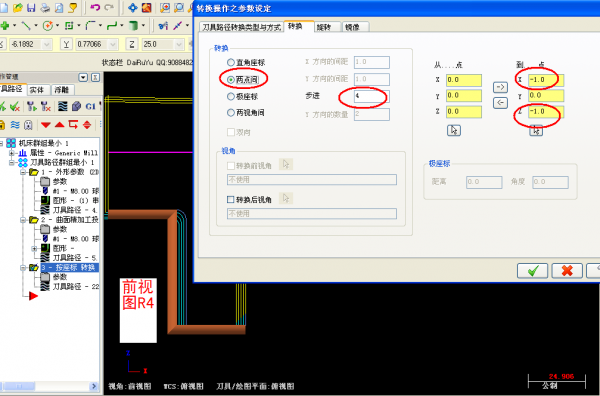

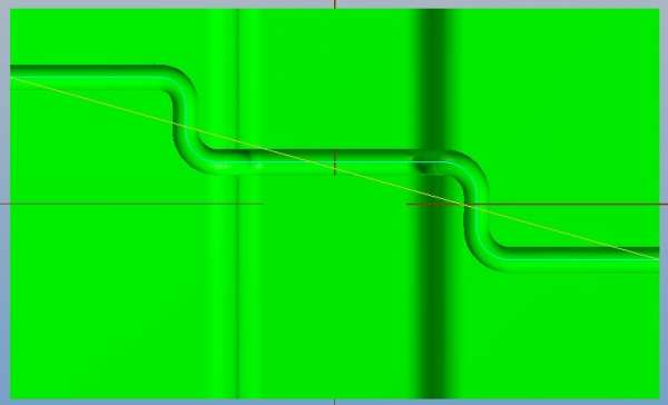

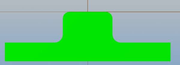

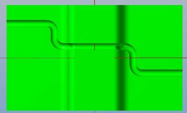

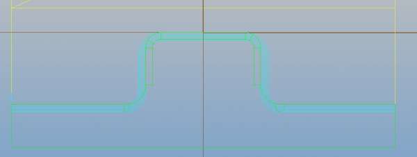

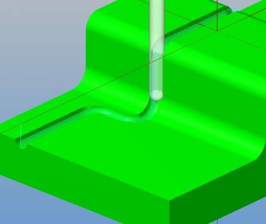

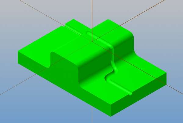

今天发一个MASTERCAM 90度的流道加工,也许很多人没有用过MASTERCAM  90度的流道加工
也许有人用过 。
以下有二种方法加工。
1.只有一半是90度的,我在网上看到别人是用转换平移的方法可是两边都是90度的话这种方法就不适用了
2.用投影完全可以做到两边都是90度或者一边是90度。
转换偏移 一边是90度可以采用
转换偏移 一边是90度可以采用

sweep 3D也可以的啊
