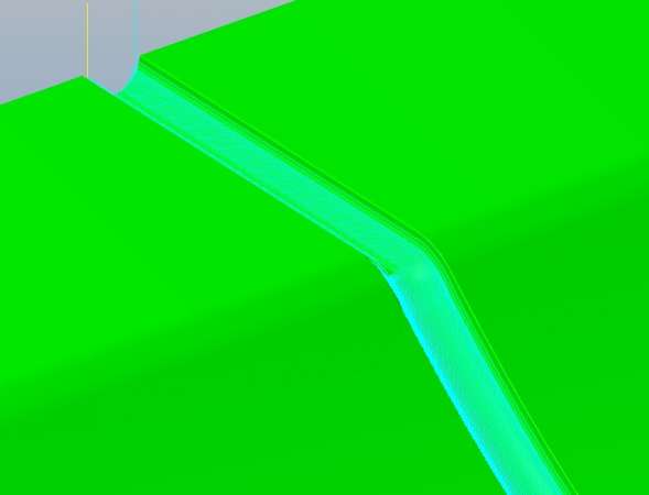

流道相信很多人都做过 但不同的软件方法也有差异
1.便准的R我们可以用不同的R到。
2.不标准的定做刀具就很麻烦(除非量很大 定做刀具可以节约加工时间 降低成本)
3.用MC用过2D的标准很简单 直接可以走中心线 或者边线再偏置过来半径(看实际)
4.2D非标准的我们可以用比较快捷简单的2D扫描功能(比如流道是R6.34)
5.3D的标准的我们也可以走3D线和2D一样
6.3D非标准的流道我们可以用3D扫描加工 不知道大家用过这个功能没有  非常方面快捷。

有谁会用这种方法走流道?这样的刀路不知要断多少刀?

投影效率高
