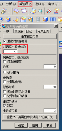

我的UG4.0加工里面的对话框只有一位数~~!没有小数点怎么设置?谢谢~!
发表于 2013-4-12 09:31:30 | 显示全部楼层
我的UG加工里面的对话框只有一位数? 图63089
