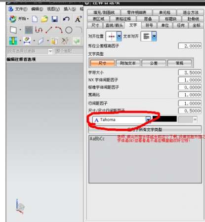

[UG设计] 装完YSUG2013外挂,UG默认字体就变了?
发表于 2013-4-10 10:46:38 | 显示全部楼层 |阅读模式
UG默认字体变了

发表于 2013-4-14 21:57:46 | 显示全部楼层
外挂默认设置文件是:D:\YSUG\setup\nx75_user.dpv
恢复默认设置:
记事本打开D:\YSUG\setup\nx75_cn.bat,删除“set UGII_LOCAL_USER_DEFAULTS=D:\YSUG\setup\nx75_user.dpv”这行
