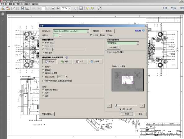

发表于 2013-4-13 17:01:18 | 显示全部楼层
方法一、PDF打印法,UG8.0已自带PDF打印,UG4.0须安装PDF虚拟打印机
UG-文件-导出-PDF,Adobe Reader或其他软件打开PDF 文件-打印 选图幅大小纸张
发表于 2013-4-13 17:26:21 | 显示全部楼层
方法二、UG-文件-绘图,直接打印1:1,UG须设置绘图仪,普通喷墨打印机不行
