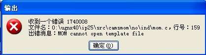

后处理不出去了哪位大师帮忙解决

发表于 2013-4-7 22:28:42 | 显示全部楼层
重新换个后处理器看看,一般情况是后处理器问题
发表于 2013-5-28 10:00:18 | 显示全部楼层
你后处理文件错误,检查下文件或者直接上网重新下载一个
还有种可能,后处理已经出来了,但是显示的是这样(我前几天遇到过这种情况),你可以到后处理指定的路径看下有没有后处理文件出来
