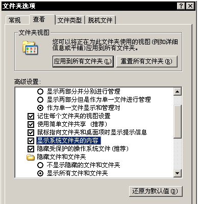

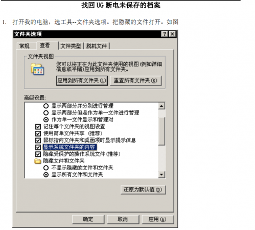

打开我的电脑,选工具--文件夹选项。把隐藏的文件打开。如图.
找回UG断电未保存的档案 图62649

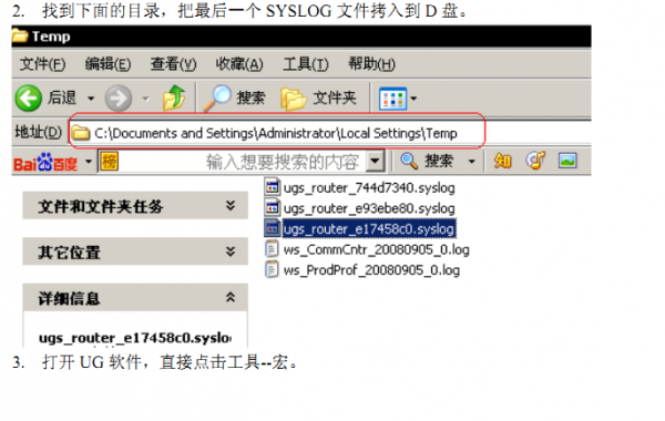

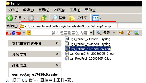

1. 找到下面的目录,把最后一个SYSLOG文件拷入到D盘
找回UG断电未保存的档案 图62647

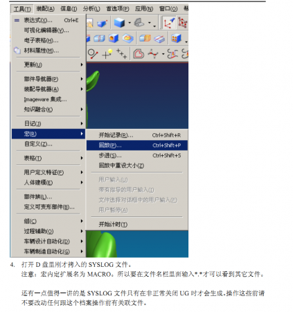

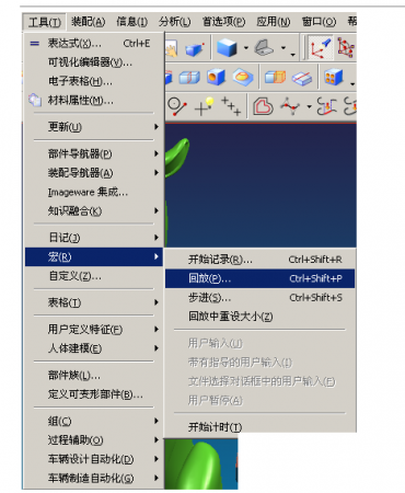

2.打开UG软件,直接点击工具--宏
找回UG断电未保存的档案 图62644
3. 打开D盘里刚才拷入的SYSLOG文件。
注意:宏内定扩展名为MACRO。所以要在文件名栏里面输入*.*才可以看到其它文件。
还有一点值得一讲的是SYSLOG文件只有在非正常关闭UG时才会生成。操作这些前请不要改动任何跟这个档案操作前有关联文件。
找回UG断电未保存的档案 图62645
