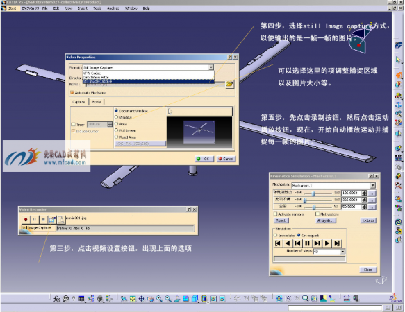

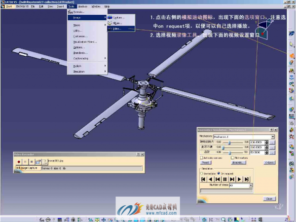

1.   输出每一帧的图片
既然需要将vidio做成gif动画,相信你已经在DMU Kinematics下将运动模拟完毕,可以直接模拟运动了。
2.   做成gif
在这一步工作之前,将上一步捕捉出来的所有图片复制到一个文件夹,注意,这个文件夹内不要有任何其他无关的图片。将所有文件名改成类似于mov000-000.jpg的格式,也就是说-后面的数字都要有三位。下面开始具体步骤。
