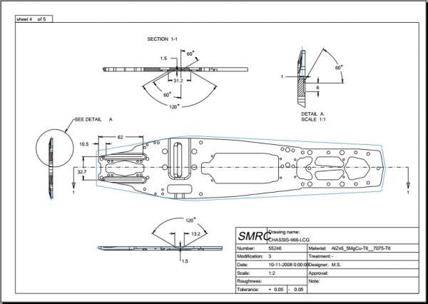

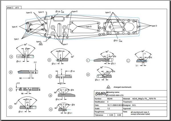

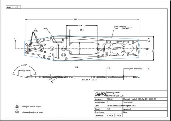

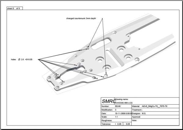

   这个零件,怎么加工?很棘手..........求赐教华为网盘附件:

数量有多少个?
看样子CNC比较容易了,沉头孔那么多,而且是5mm的平板。
发表于 2013-4-11 19:33:59 | 显示全部楼层
可以先冲出来  在二次加工

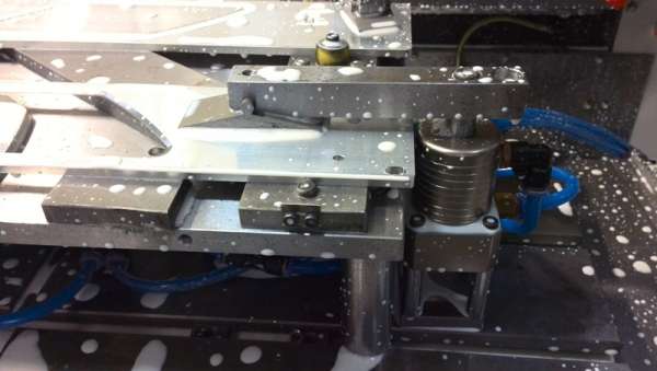

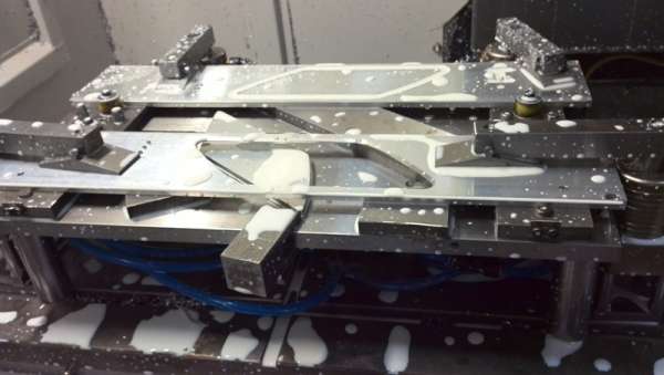

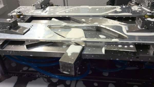

发表于 2013-4-13 23:14:33 | 显示全部楼层
上次去一个厂,看到类似的铝零件加工
