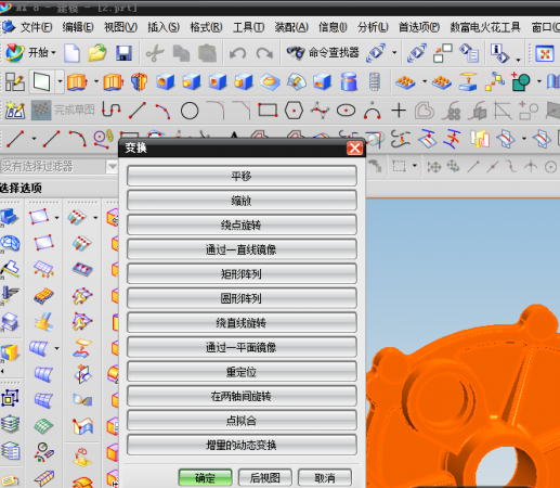

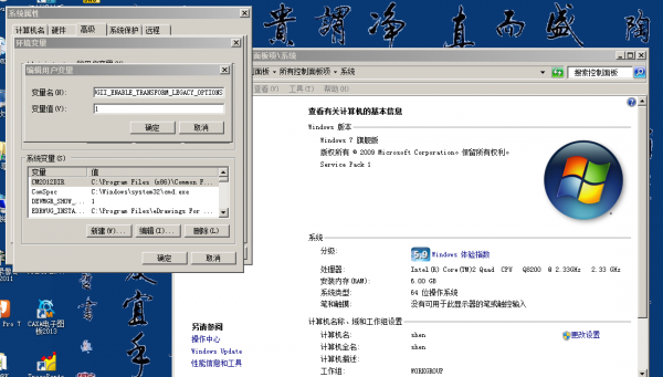

G8.0变换变4.0一个变量搞定,添加UGII_ENABLE_TRANSFORM_LEGACY_OPTIONS=1 就ok了

设置了 怎么还是不行?
